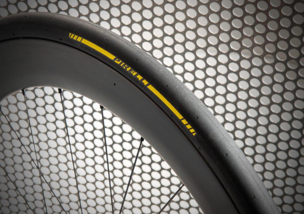

pneu de vélo de route Pirelli monté sur une roue aérodynamique

Le principe de la technologie PAAS repose sur une géométrie spécifique du pneu. Pirelli explique avoir travaillé sur la position du point de largeur maximale du pneu par rapport à sa hauteur totale, une fois celui-ci monté et gonflé sur la jante.
D’après la marque, ce positionnement permet de mieux gérer le flux d’air autour du pneu et de limiter la formation de vortex, avec pour objectif de réduire la résistance aérodynamique de l’ensemble roue-pneu-vélo. Pirelli précise que ce gain a été étudié pour différents profils de jantes et dans plusieurs conditions de vent, notamment en cas de vent latéral.
L’entreprise ajoute également que cette efficacité aérodynamique resterait élevée au fil de l’usure du pneu.
