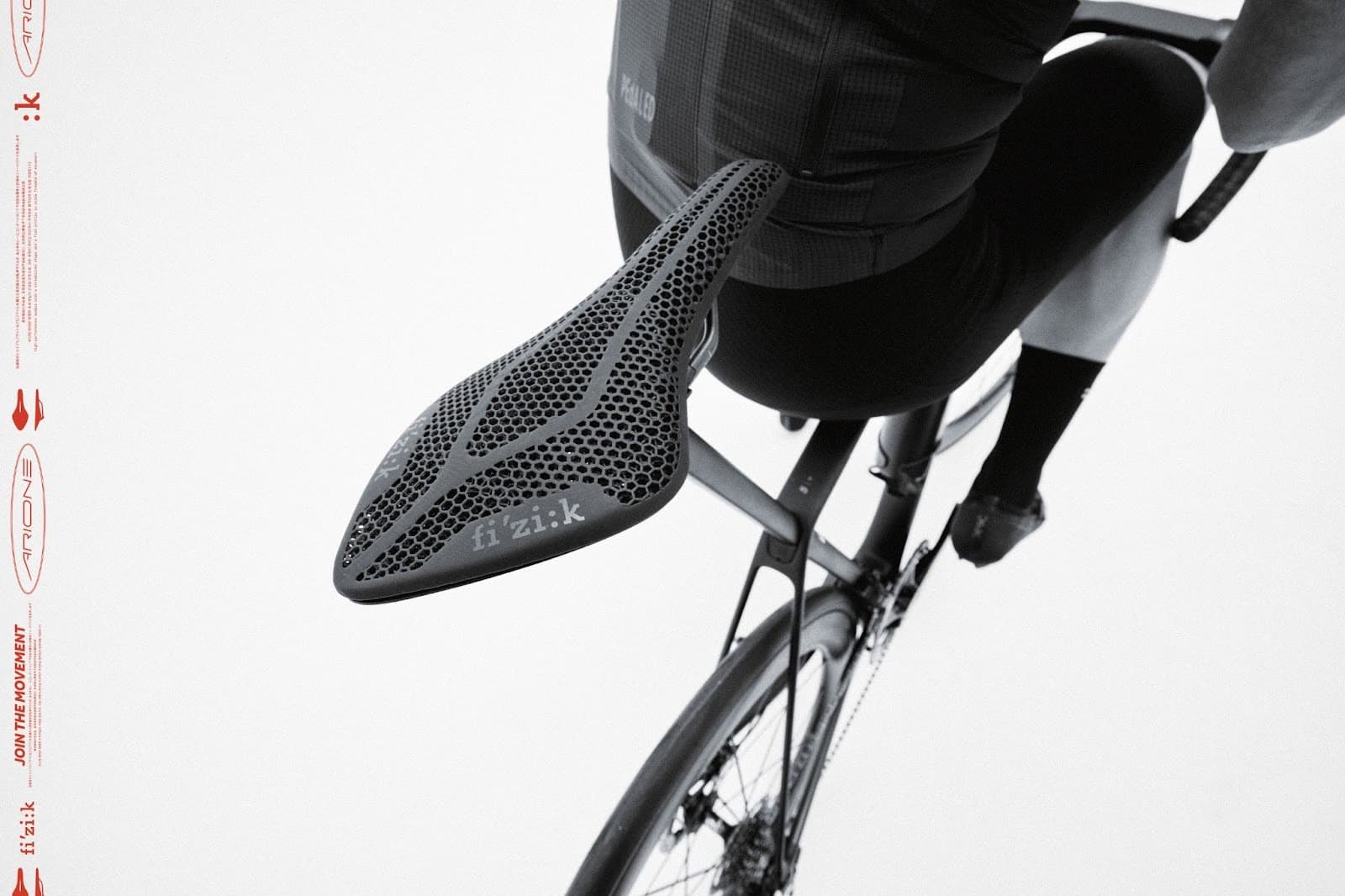

En 2026, Fizik présente une version entièrement repensée de son modèle emblématique. Cette nouvelle Arione conserve le profil plat et la liberté de position qui ont fait son succès, tout en intégrant des matériaux contemporains et des procédés de fabrication avancés.

Version haut de gamme, la R1 Adaptive associe une coque en nylon renforcé carbone à des rails carbone. Elle intègre un rembourrage imprimé en 3D développé avec la technologie Digital Light Synthesis™ de Carbon®.
Ce padding comprend cinq zones fonctionnelles distinctes, conçues pour offrir un soutien différencié sur toute la longueur de la selle. La marque annonce une réduction des pics de pression jusqu’à 60 %, grâce à une répartition optimisée du poids. Un insert central plus souple remplace le traditionnel évidement, tout en conservant le profil de performance de l’Arione.
